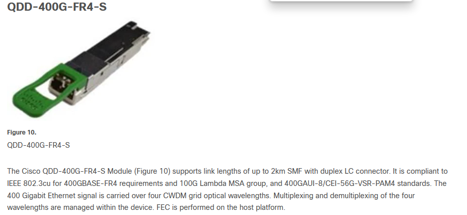

      您的意思是说,我这个开发板上的E-tile模块可以使用QSFPDD 400G光模块传输是吗?但我在使用 Agile E-tile Transceiver Native PHY IP进行外部回环测试时,接收端一直没有接收到数据。是我哪里配置有问题还是这个开发板上的E-tile模块不可以使用QSFPDD 400G光模块传输?

    Hi wang5,
    May I know you are using which Agilex E-tile boards and QSPFDD 400G ? Please share the OPN number of the board and the information of QSPFDD 400G that you use if possible.
