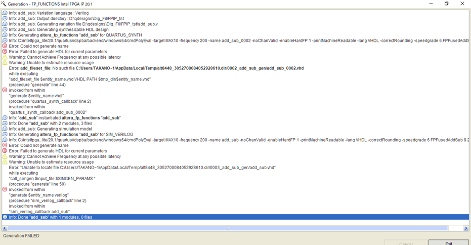

Quartus Prime Lite Ver20.1のFP_FUNCTION Intel FPGA IPの作成でGeneration Faildになる不具合発生の対策について

      20.1のFP_FUNCTIONS Intel FPGA IPについて確認、指示をいただきまして、ありがとうございます。
      作成したFPIP_tstプロジェクトのqipファイルの内容を確認しますと、
      IP_TOOL_VERSION "20.1"にもかかわらず、IP_TOOL_NAME "altera_fp_functions"になっていることを
      確認しました。
      そこで、Project Navigator欄の"add_sub.qip"を一旦削除し、FP_FUNCTIONS Intel FPGA IPで"add_sub.v"
      を再作成するのですが、Generation Faildが発生します。
      又、Project Navigator欄の"add_sub.qip"項目にadd_sub_0002が登録されていなくて、
      Analysis & Elaborationを実行した時に下記のエラーメッセージが発生しています。
      Error (12006): Node instance "add_sub_inst" instantiates undefined entity "add_sub_0002". Ensure that required library paths are specified correctly, define the specified entity, or change the instantiation. If this entity represents Intel FPGA or third-party IP, generate the synthesis files for the IP.
      Error: Quartus Prime Analysis & Elaboration was unsuccessful. 1 error, 1 warning
      Error: Peak virtual memory: 4804 megabytes
      Error: Processing ended: Fri Jul 10 08:16:06 2020
      Error: Elapsed time: 00:00:15
      Error: Total CPU time (on all processors): 00:00:30
      どのように対処すればよいか、ご教示お願いいたします。

  • KennyT_altera's avatar
    KennyT_altera
    Thanks for your attachment,
    To work around this problem, Can you try to generate the add_sub Intel FPGA IP in Quartus® Prime std Edition software version 18.0 and use the RTL generated files to Quartus Prime std Edition software version 20.1?
    I test the workaround above on my side, it seems to work. I will log a bug to our developer to fix it.
