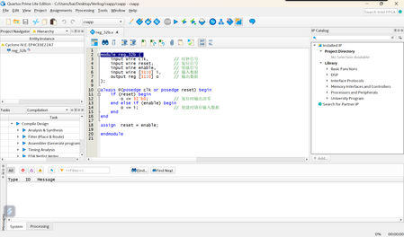

bai-slNew Contributor1 year ago仿真异常,仿真波形没有变化。 当我运行仿真后没有保存,但是仿真输出波形异常,输出o为什么还是x的值,我认为应该为1或者0才合理 Show More
TingJiangT_IntelContributor1 year ago你好,我看你的reset和enable都是inpuit信号,为什么使用assign将两者进行了连接,这样赋值的行为结果是不确定的,请去掉assign语句后再进行尝试。
