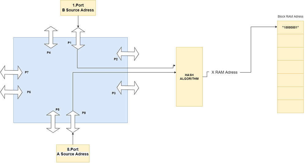

Bir FPGA üzerinde çalıştığım bir projede, Hash algoritmasını kullanarak 48 bitlik bir MAC adresini 16 bit'e dönüştürüyorum. RAM boyutu 2^16 bit ve 8 ETHERNET bağlantı noktam var. Ortaya çıkan hash'i ramin adres portu olarak kullanıyorum. Her ethernet portunun birden fazla kaynak adresi vardır. Sorular burada başlıyor.
1) örnek: ethernet portu 8'den kaynak adresi A olan bir paket alındı. 48-bit A kaynak mac adresini hash algoritmasından geçirdikten sonra 16-bit X ram adresi oluşuyor. B ram adresine giderken 1. port bilgisi -> "10000000" yazılır.
Ethernet portu 1'den kaynak adresi B olan bir paket geldi. 48-bit B kaynak mac adresini hash algoritmasından geçirdikten sonra, 16-bit X ram adresi oluşuyor. B ram adresine gidiliyor, 1. port bilgisi -> "10000001"
Halihazırda aynı X ram hash adresine sahip bir hedef MAC adresi gelirse hem port 8'e hem de port 1'e iletilecektir.
Bu işlem doğru mu veya başka bir işlemle nasıl yapılabilir?
2) FPGA'da RAM resetleme işlemi olmadığı için RAM'e yazdığım MAC Table adreslerini periyodik olarak nasıl silebilirim?
Seems like your initial description didn't mention whether you are using any MAC IP inside the FPGA IP.
Please let me know if you have use any MAC IP of FPGA.
If you are inquiring about the Triple-Speed Etherent MAC multicast hash table, please consider referring to Table 37 (page 85) of TSE user guide.
https://www.intel.com/content/www/us/en/docs/programmable/683402/22-1-20-0-0/about-this-ip.html
The description of Multicast Hash Table in the user guide:
"64-entry write-only hash table to resolve multicast addresses. Only bit 0 in
each entry is significant. When you write a 1 to a dword offset in the hash
table, the MAC accepts all multicast MAC addresses that hash to the value of
the address (bits 5:0). Otherwise, the MAC rejects the multicast address. This
table is cleared during reset."
Instructions on how to update the multicast hash table are given below:
