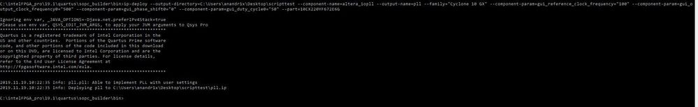

ip-deploy --output-directory=C:\Users\anand\Desktop\test --component-name=altera_iopll --output-name=pll --family="Cyclone 10 GX" --part=10CX220YF672E6G --component-param=gui_reference_clock_frequency="100" --component-param=gui_output_clock_frequency0="500" --component-param=gui_phase_shift0="0" --component-param=gui_duty_cycle0="50"

ip-deploy --component-name=altera_iopll --output-name=pll --family="Cyclone 10 GX" --part=10CX220YF672E6G --component-param=gui_reference_clock_frequency="100" --component-param=gui_output_clock_frequency0="500" --component-param=gui_phase_shift0="0" --component-param=gui_duty_cycle0="50"

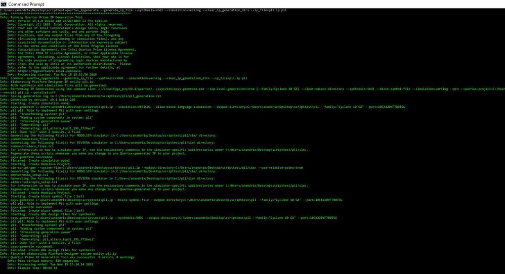

quartus_ipgenerate --generate_ip_file --synthesis=vhdl --simulation=verilog --clear_ip_generation_dirs --ip_file=pll.ip pll
