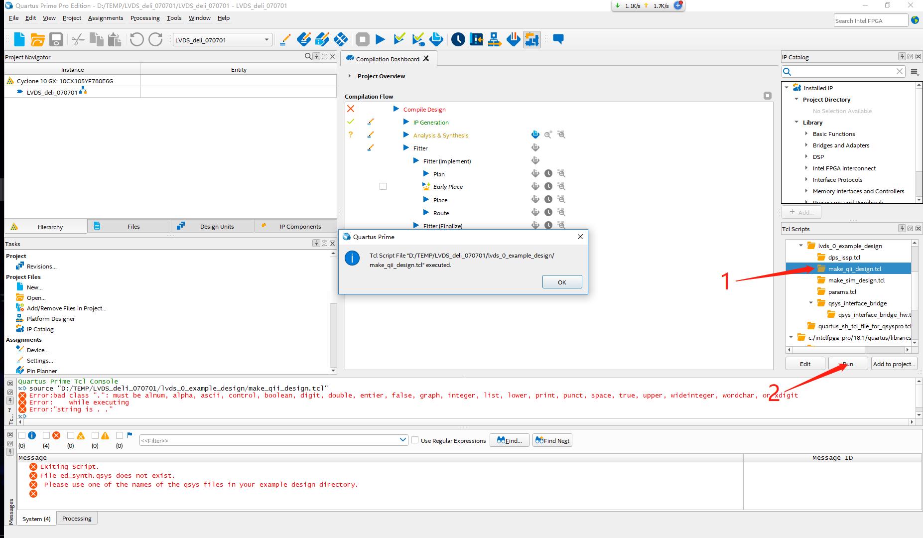

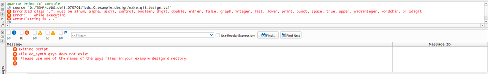

6 years ago如何使用Quartus Prime 18.1生成可直接打开编译的LVDS样例工程
Hi:
您好,我想通过Quartus 生成LVDS IP的样例工程,创建example工程后,并未像其它IP(例如DDR)工程一样,生成相应的Quartus可直接打开编译的工程文件,我通过查看readme文档,提示需要执行tcl脚本,尝试在工程内运行“make_qii_design.tcl”脚本文件后,系统报错,具体可见附件图片,请问还需要哪些操作才能生成对应LVDS IP的样例工程,谢谢。按照顺序尝试执行脚本提示的错误信息
