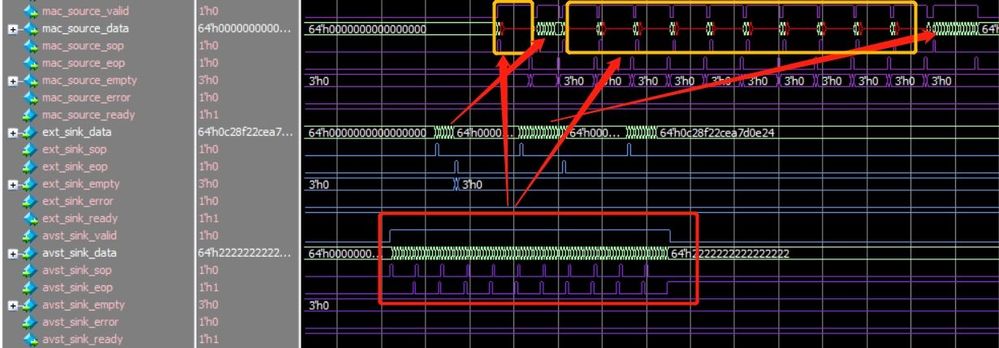

在仿真O-RAN Intel FPGA IP Example时,发现Ecpri IP输出的数据只有C-Plane数据,无U-Plane数据,具体实现过程如下:

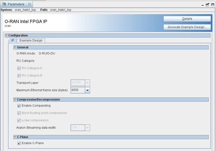

1. O-RAN IP配置如下(默认配置),然后Generate Example Design
2. 打开modelsim cd {***\simulation\setup_scripts\mentor} do run_vsim.do 进行仿真。
avst_sink_*为ORAN_IP输出的数据,ext_sink_*为C&M数据。mac_source_*为Ecpri_IP输出数据。
如下图所示:Ecpri输出只有C&M数据。

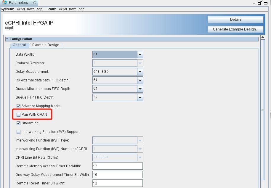

3. 进一步验证发现,当我配置ECPRI_IP如下图所示,Generate Example Design 。
使用modelsim仿真,ECPRI_IP输出的数据包含C&M数据与U-Plane数据(与数据长度无关)。
当勾选配置Pair With ORAN时,仿真结果异常,且与配置ORAN-IP的现象一致。
4. 说明:配置ORAN-IP之后,Generate Example Design 工程中会自动生成ECPRI_IP,10GE_MAC,Native-PHY.
配置CPRI-IP之后,
Generate Example Design 工程中会自动生成0GE_MAC,Native-PHY.
且两个工程的MAC与PHY的配置相同,modelsim仿真时配置的ECPRI_IP的CSR也相同。
5. 疑问:5.1 为何Intel ORAN-IP自带的Example工程仿真无法通过?是否需要特别配置参数?(目前试了更改部分参数,仿真结果均无变化)
5.2 查看了UG20317 O-RAN Intel ® FPGA IP Design Example User Guide,没找到相应问题。

    After We generate "ORAN + eCPRI IP" simulation project using Quartus Pro 21.3 , we saw ORAN C-Plane packets is generated normally, unfortunately there's no U-Plane DATA packet generated out ?
    Could you help this , Thanks
