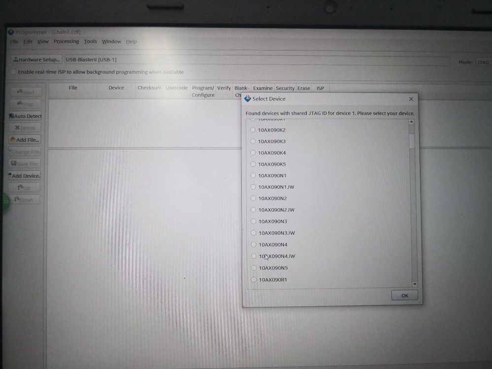

3、 Micro_USB线和开发板上的Micro_USB口连接后,在Quartus II 20.1的下载界面中,选择auto detect后,弹出如下选择arria 10具体型号的界面,如下所示:
(出现这个窗口是不是可以判断我的MAX V和FPGA芯片都是正常的呀?)
4、 接着我选择10AX115S2后,弹出如下窗口:

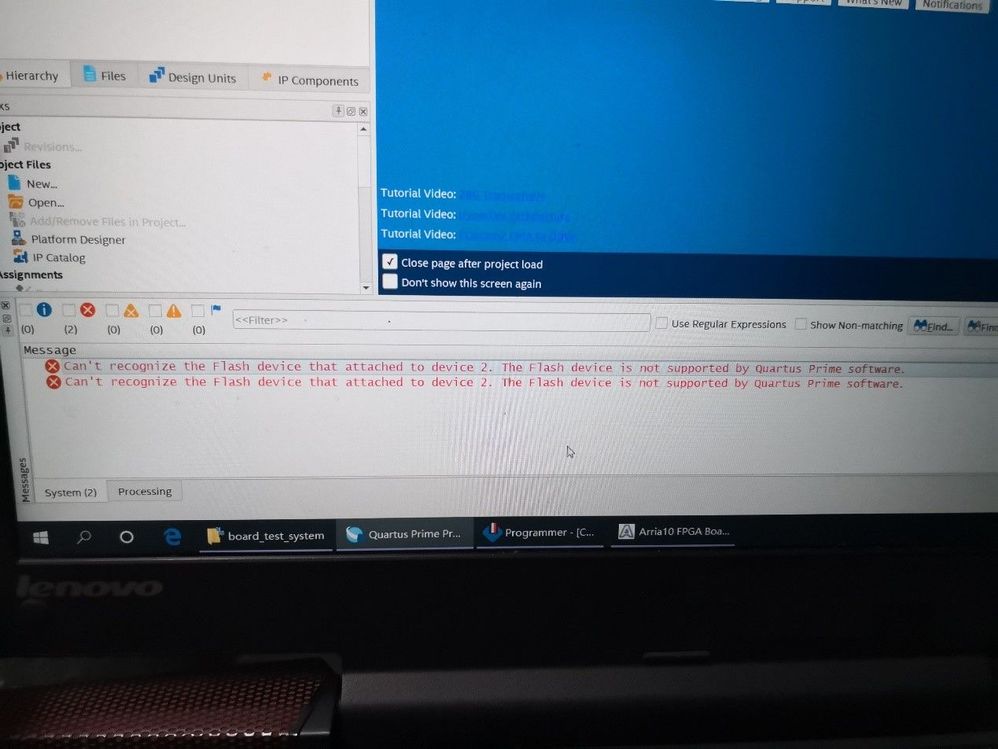

同时在Quartus II主界面的信息栏出现如下错误信息(我重复了一次auto detect操作)

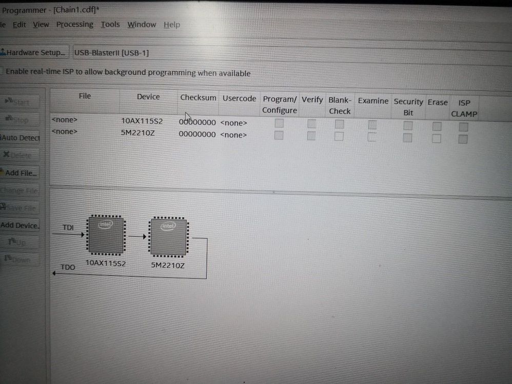

      我是想通过JTAG口看看能不能识别到FPGA,从上面截图上来看可不可以判断FPGA没有坏呀?
      我有以下2个疑问:
      1、通过JTAG口只检测到了FPGA和max v,但是没有检测到flash,这个怎么弄呀?
      2、开发板一上电,fpga的温度就不断的升高,配置错误led灯亮,是为什么呀?
    这是正常的,只要你投放jic 进如quartus programmer,flash 就会出现。那您就可以program 了。

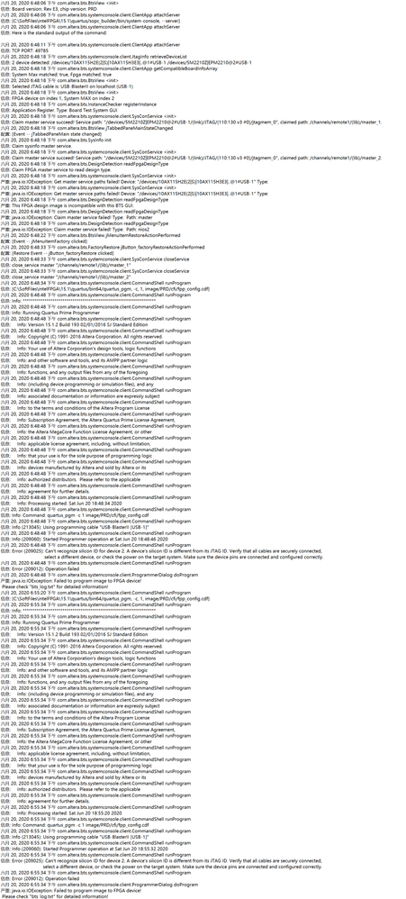

      我用BTS​ factory restore...程序下载失败,提示我查看BTS_log.txt,bts_lot.text的内容如下:
      这是什么原因呀?​
