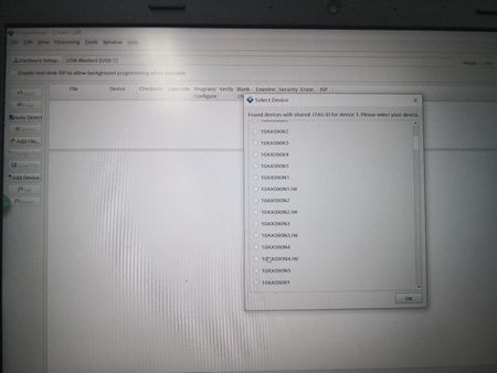

6 years agoArria 10 GX FPGA Development Kit上电后FPGA温度不断上升且烫手,程序也下载不了
故障现象: 1、上电后,能明显感觉到FPGA的温度在不断上升并且烫手 2、程序下载不成功 故障排查过程及相关疑问: 1、 所有拨动开关按手册中的说明,拨到了默认位置。 2、 对上电后FPGA的各路电压用万用表都进行了测量,都是正常的。可以排除FPGA的电源故障导致的上述故障。(各路电压正常是不是可以排除FPGA烧掉了?) 3、 Micro_USB线和开发板上的Micro_USB口...

6 years ago你好,
我用BTS factory restore...程序下载失败,提示我查看BTS_log.txt,bts_lot.text的内容如下:
这是什么原因呀?
