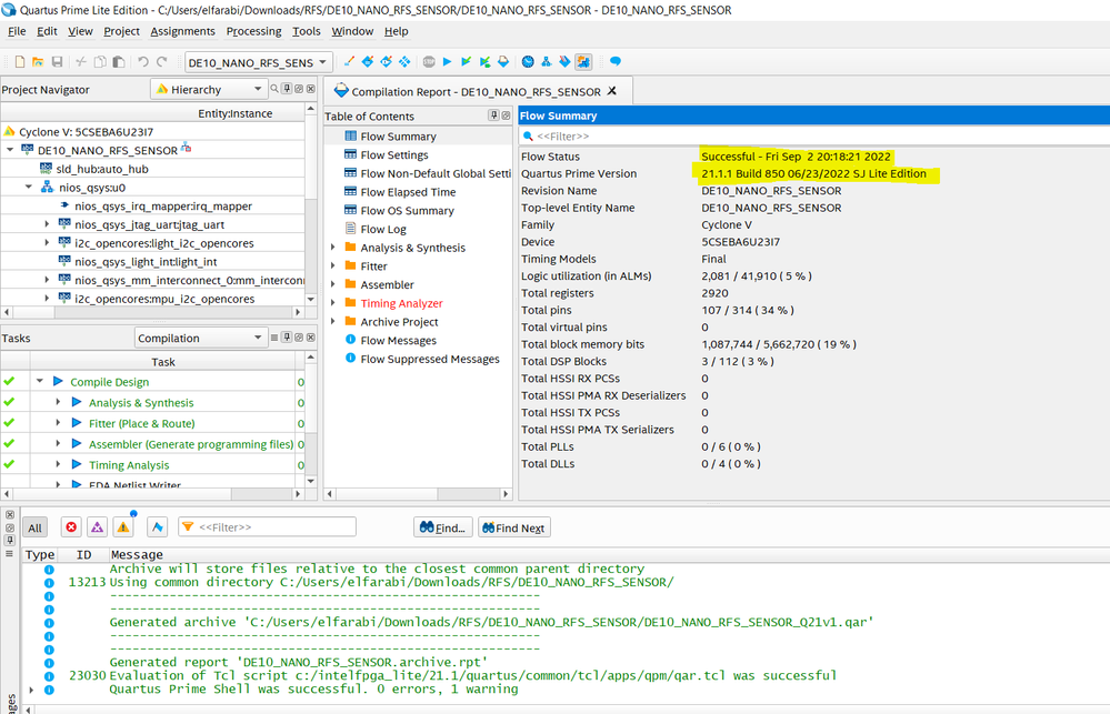

  • Farabi_Altera's avatar
    Farabi_Altera
    regards,
    Farabi
