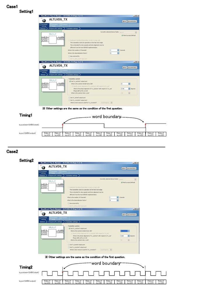

  • Songokuu's avatar
    Songokuu
    ご返信ありがとうございます。
    整理すると、下記の理解で正しいでしょうか。
    (File Name : 20190314_TimingChart_and_Setting.jpg)​
  • JonWay_C_Intel's avatar
    JonWay_C_Intel
    Swap timing 1 and timing 2.
    When you set B = 8, you should have divided to 8 clock cycles for 8 bits.
