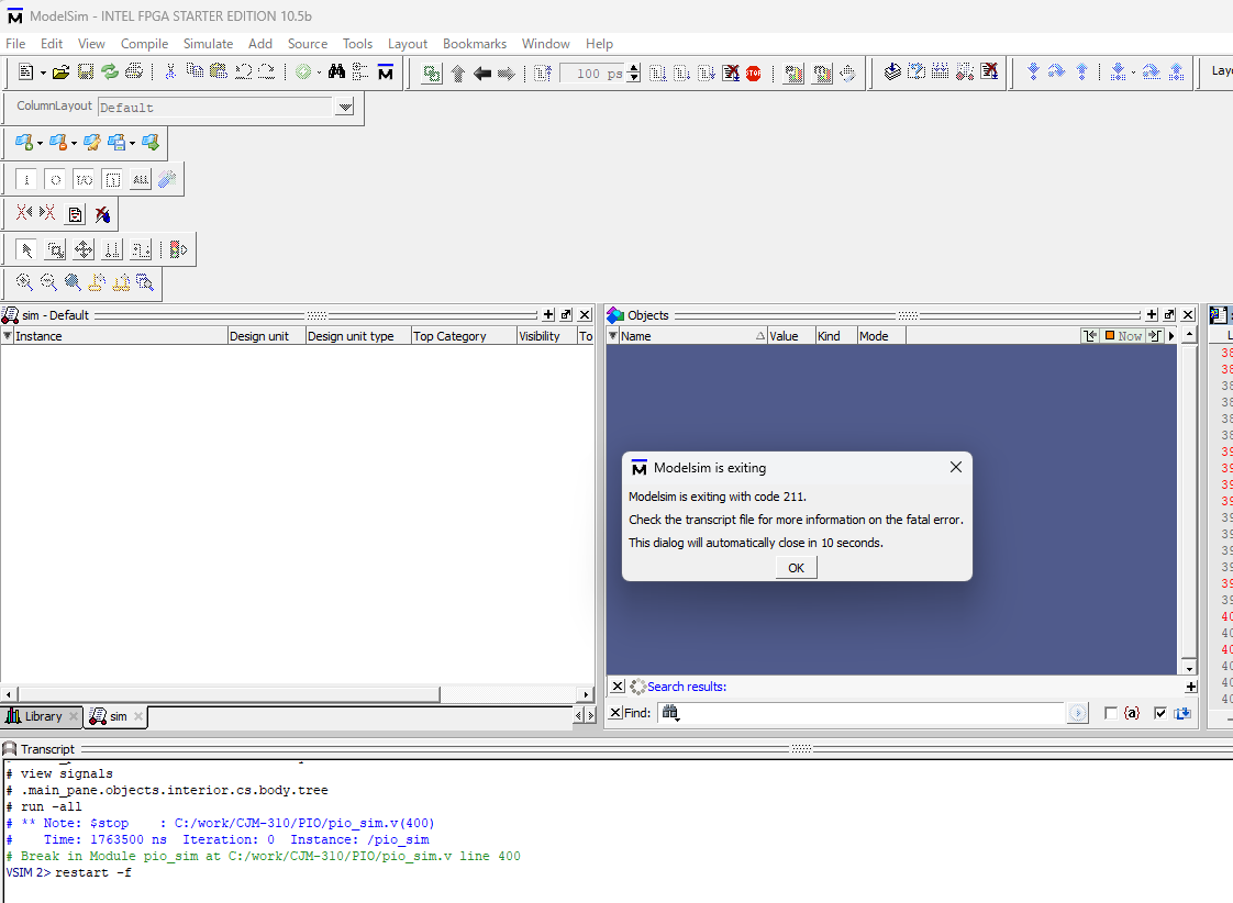

質問5:この問題が起きたとき、GUIの再起動ボタンをクリックしたときだけ失敗しますか?それともトランスクリプトウィンドウで手動でrestart -fを入力しても失敗しますか?
回答5:トランスクリプトウィンドウで手動でrestart -fと入力しても失敗します。
質問6:GUI再起動ボタンを押すまでの新しいModelSimトランスクリプトを、起動からGUI再起動ボタンまで記録するのを手伝ってもらえますか?可能であれば、出口コード211に関連する致命的なエラーメッセージを含めると助かります。
回答6:問題が発生した際に撮影したスクリーンショットを添付しました。

I noticed that you mentioned attaching the transcript file "msim_transcript_OK PC.txt" and a screenshot taken when the issue occurred. However, it appears that these attachments were not included.
Could you please resend them when you have a chance?

添付ファイルが前回の返信に含まれていなかったことをお詫びします。
改めて以下のファイルを添付しました。
- msim_transcript_OK PC.txt
- 問題が発生した時にキャプチャしたスクリーンショット
それでもアクセスできない場合は教えてください。
