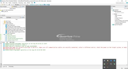

1、开发板所有开关拨至默认位置,上电加载配置失败,通过JTAG下载程序提示如下错误:
FPGA各路电压也都是正常的,是什么原因呀?
2、下图是nCONFIG上电的波形,是正常的吗?
YuanLi_S_Intel
6 years ago你好,
您是使用usb blaster II 吗?可以调TCK frequency 去6MHz吗? nCONFIG 因该要HIGH的,但是图表里,有掉去LOW一下。
如果在不行,可以量所有的config pin吗?
谢谢。
